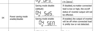

Всім привіт!
Маю проблеми з інвертором Foval 2200w PSW.
Анамнез: періодично вимикається/перезавантажується від кількох хвилин до кількох десятків хвилин.
Окремо тестувався з навантаженням у 150W (лампа розжарювання) протягом кількох годин. Вимикання відсутні.
Робив різні експерименти. Згодом дійшов до того, що якщо до стандартного навантаження (типу холодильник, LED телевізор і лампи, роутер і т.п. реактивного) додати звичайну лампу розжарювання від 40W, то вимикання зникають. Можна було б на цьому зупинитися, але шкребе земноводна істота - витрачається зайва енергія.
Тепер питання - що робити з цією інформацією? Лізти ланцюги зворотнього зв'язку плати управління PSW (встановлювати якісь дроселі)? Чи може хтось із фахівців щось інше підскаже?
Power saving mode?
Power saving mode: Enable Чи disable ?
