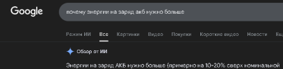

КПД чего ? марса?) я вот про что
по вашим прикидкам это 50%+, откуда??? КПД зарядного 90%+ плюс потери на заряд (читай скриншот).
