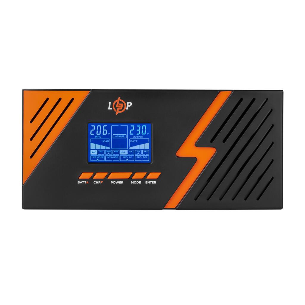

Може хто вже мав справу з таким ДБЖ.
В меню є можливість налаштування струму заряду від 10А до 50А.
Але як його можна застосувати практично? Для заряду ліферів 280А/г.
Чи меню загальне для всіх типів ДБЖ, а вибрати можна лише 10А та 20А?
То як застосувати режим заряду МАХ?

От що й хотілося б знайти. Чи можна якось змінити хоча б струм зарядки.
Також цікавить струм холостого ходу - в кого як? В мене він 4А по даним БМС.

Вітаю! Вам необхідно встановити струм заряду на 20А. Режим MAX доступний лише в ДБЖ із вбудованим модулем MPPT, але ця модель не підтримує такий функціонал.
Власне споживання становить приблизно 3,5 А.
