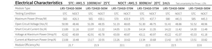

Маю проблему… Інвертор
Я розумію що не дав datasheet панелей 420, але не існує таких панелей з Voc та Vmp 50В… Маю три 585 панелі…
SUN-6K-SG03LP1-EU встановлений в квартирі, панелі є можливість встановити тільки на балконі тому простір обмежений…. Тільки 3шт…
Чи буде працювати інвертор з полем на три панелі? Характеристики панелей у вкладці…У знайомого до такого ж інвертора приєднано два стрінги: в одному 3 панелі по 420ВТ в іншому 4 таких же. Каже все працює… Інші люди в тому числі і інтернет говорять що якщо стрінг має напругу менше 150В то працювати не буде…Я розумію що не дав datasheet панелей 420, але не існує таких панелей з Voc та Vmp 50В… Маю три 585 панелі…
