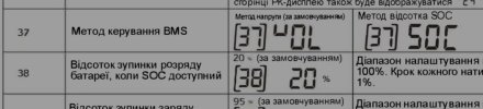

Не можу виставити на масті 3224 про, роботу акума по SOC в пункті 37,тільки ставлю вилазить 77-помилка параметра,бмс инверторна і працює по CAN,відсоток та температуру бачить,може хтось знає в чом проблема?IMG_20260106_150938.jpg
