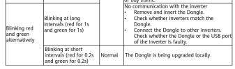

Вітаю спільното, не можу підключити Sdongle-4g до інвертора Хаувей постійно блимає червони і зелений інддикатор, відображається повідомлення "Немає компонента звязку". Хто стикався з такою проблемою дайте пораду. До цього донгл працював але коли перейшов на контракт Київстару перестав працювати. Ставив інші сім карти, не працює.

так там же все написано)
1 - спробувати вставити ще раз
2 - спробувати підкл в інший інвертор
3 - спробуйте підкл до компа - як він там буде визначатися
4 - почистити контакти
5 - замінити
