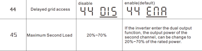

Доброго дня. У меню гібридного інвертора POW-HVM4.2M-24V є 44 пункт ЕПА (змінюється на dI 5) і 45 пункт 33% (змінюється від 20 до 70). В описі цього немає... Що це ??? Дякую.
