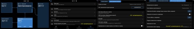

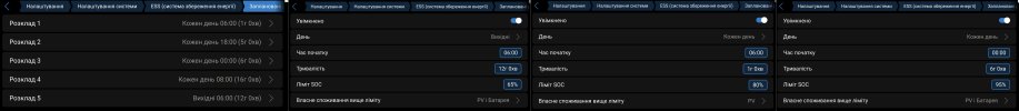

Доброго дня. Маю наступне обладнання:
1) Victron Energy MultiPlus-II 48/3000/35-32
2) SmartSolar Charger MPPT 150/45
3) дві 48v100ah battery (заказав ще 1 таку ж батарею, тобто буде 3шт)
4) 6 панелей 420w(ще не встановлені, але найближчим часом будуть)
Добове споживання 8-12 квт.
Підкажіть будь ласка як налаштувати роботу данного інвертора(чи яке необхідно додаткове обладнання) для того щоб запрограммувати на роботу:
1. Вдень використовувати сонячні панелі + заряд з батарей (якщо необхідно)
2. Вночі використовувати заряд з батарей + Мережевий струм (як для користування так і для дозаряду батарей, оскільки стоїть двухзонний лічильник і в ночі ціна на квт дешевша)
Чи можу я це запрограммувати в VE config чи ще десь в якійсь утиліті. Дякую!
