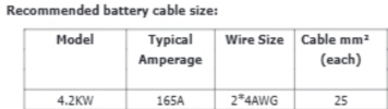

Ну дело ваше. :cool: Если купили 25мм2 и решили соединять не объединяя в пары. Отпишитесь потом как оно под нагрузкой в 4 с лишним киловатта.
Простая математика и таблички:
4200 Ватт / 24 В (номинальные) = 175 А - что собственно на шильдике инвертора и указано как максимальный ток по DC.
Напряжение на акумуляторах по мере разряда будет падать. Предположим вы захотите разрядить их до 22 В
Для выдачи тех же 4200 Ватт инвертору пришлось бы тянуть уже 4200 Ватт / 22 В = 190 А
Что врядили возможно. Инвертор просто снизит максимальную возможную мощность 22 В * 175 А = 3850 Ватт
И это мы еще не затронули вопрос про падение напряжения на проводах под нагрузкой :(
Смотрим табличку по WIKI Американский калибр проводов (AWG)
2AWG это 33,6мм2 что уже намного ближе к нашим 35мм2 чем к 25мм2. Еще там есть замечательная колонка "Допустимая токовая нагрузка медной жилы с изоляцией при 60/75/90 °C(A)"
Для нашего провода указаны такие токи 95/115/130
То есть при постоянно протекающем токе в 95 А кабель разогреется до 60 градусов Цельсия, а при 130 А уже до 90. Можно уже воду для заваривания чая греть.
Идем дальше: на телефоне можно поставить такое приложение "Victron Toolkit" и посчитать падение напряжения на проводах (чем ниже напряжение и больше ток и длиннее провода - тем больше теряем, и больше греем атмосферу):
2 метра - это по метру на + и -
при 25мм2 напряжение с 22 на батарее упадет до 21.4 на инверторе, что даём нам: 21.4 В * 175 А = 3745 Ватт

Аргументы серьезные, спорить не буду. В случае чего продублирую по вашему совету (провод и наконечники есть)

добрый день, а если пустить медной шиной 15*3 мм ( http://www.inpower.com.ua/blog/dopu...-i-alyuminievyh-shin-pryamougolnogo-secheniya ) ?
3*15=45мм2 вот вам сечение прямоугольной шины. Хорошо если медная. Но как вы с помощью неё собрались соединять инвертор и батареи мне не понятно :confused:
точно также как и в КРУН - выгнуть по кратчайшему пути и загнать шину в изоляцию (шину только медную, можно взять большего размера и распилить на две равные части)
