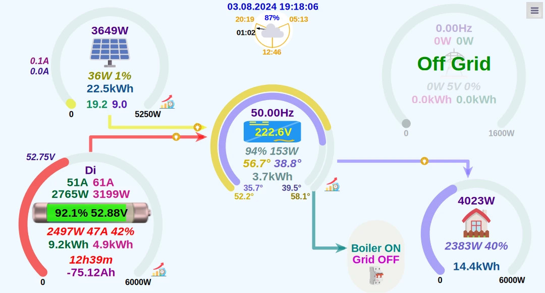

Система моніторингу будь-якого сонячного обладнання по протоколу modbus
Едуард Зозуля
Moderator
Команда форуму
26 Лип 2024
249
28
JaSolar
Deye
Версія 3.3.0 програми dSolar
підтримує створення власних карт доступу до регістрів modbus
різнотипного обладнання через кабелі rs485/rs232 -> USB.
Теоретично, описавши карту регістрів, ви отримаєте можливість моніторингу
будь-якого обладнання в реальному часі з секундним інтервалом.
Всі ваші дані зберігаються безпосередньо на вашому обладнанні.
Ніяких сторонніх дощових хмар.
Навчальне відео по створенню карт:
Документація по modbus map: http://doro.poltava.ua/dsolar/index.html#Modbus map
Сайт програми dSolar: http://doro.poltava.ua/dsolar
