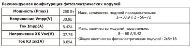

в мене Anenji зрівняно не дорогий інвертор і то в інструкції вказано максимальну потужність панелей
Який інвертор?
8*8,42А=67,36А :)
Максимальний струм можуть видати панелі.
Так це вже перевищення максимального струму 60А
