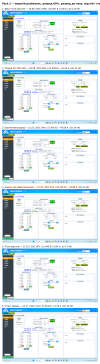

1. СОК - показує СОК самої низької батареї, не середній трьох. Ставив головною іншу батарею, всеодно показує СОК саму низьку
2. Напругу батарей - в залежності від струму і стану напруга на інверторі на 0,1-0,3В більше ніж на БМС, при заряді 20-60А зазвичай 0,3В
3. Потужність, яку віддають-отримують батареї
4. Струм в/з батарей (незначна погрішність)
5. Постійно показує напругу 56,8В - мабуть Pack OV Alarm, чи підкажіть що це? Не змінюється від кількості батарей, що логічно
6. Постійно показує струм 570А - уявлення не маю звідки бере і що це? При одній батареї висить 95А, при двох 190А (подвоївся), при трьох 570А (бісова китайська таблиця множення)
7. Є ще поля струму, які завжди показують 0,00А
