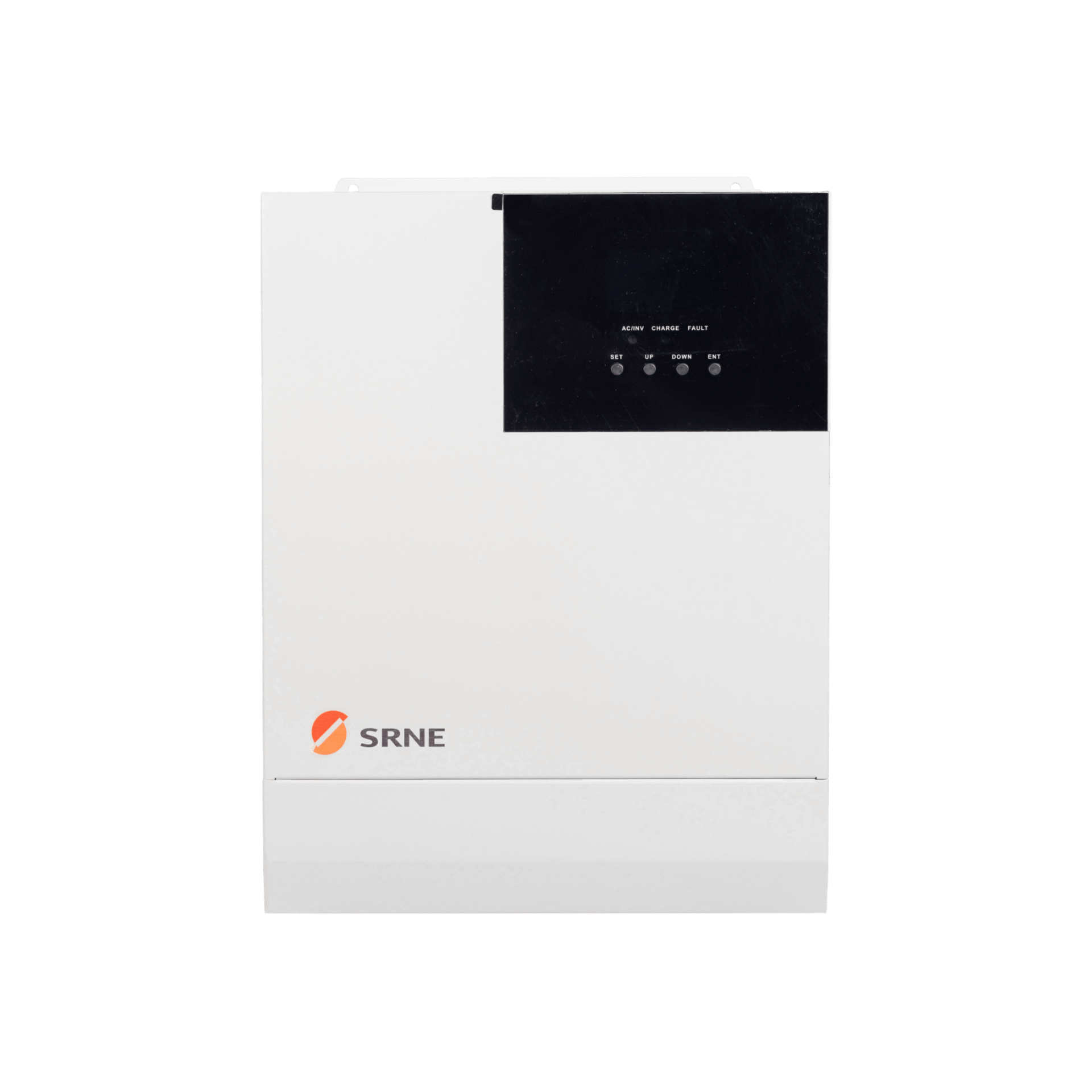

Тогда можно говорить про такой комбайн как у меня srne на сейчас он стоит 11500 на 3000ва
Но нужны новые акб у меня 270ah lifepo4 при 24 вольт а это грубо 1000$
И уже получается вам нужно потратить грубо 1500$ что бы потом опять продавать и переходить на 48 вольт
Так что я хз что бы я сделал при наличии денег все продал бы добавил бы 4000$ и сделал бы сразу как надо
Сам я пошел путем с 12 вольт ибп на 800 ва 500ah авто акб потом добавил мппт srne и одну панель на 595 ватт, потом добавил еще один srne и еще одну панель с этим всем я прожил 22/23 год
Потом продал акб за треть стоимости и два мппт контроллера и ибп выручил за это около 500$
Купил комбайн срне за 450 и акб за 1500 это начало 23 го года когда цены еще были высокие и еще 2 панели по 595 за 600$ с учетом креплений и проводов

Оно потянет и ваш насос, как резерв я доволен, как автономка хочется 48 вольт и еще 6 панелей, но в автономке пока экономического смысла нет, да и денег лишних тоже :)

На днях закажу ANENJI 3KW / 2400W - 24V ( I max 70A/ P max 6000 W/ контролер MPPT) сонячний інвертор для будинку 24 в
Балансир на 24В вже взяв
Замовив інвертор SRNE 3kW/3000Вт, 24V/24В (SR-HF2430S60-100)
Як приїде спробую насос
    130,6 Кб · Перегляди: 5
