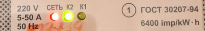

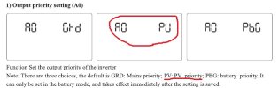

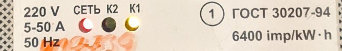

Заміряв вхідні точки фази та нейтралі обидва по 0,16-0,17А це ток який інвертор бере з мережі (якщо вона підключена) у будь якому режимі роботи, при відключенні інвертора від мережі "!" На лічильнику вимикається, при збільшенні навантаження з мережі теж вимикається.
