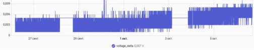

и Дополнительный вопрос по моему случаю
я установил JKBMS v19 + виктрон (ранее была JKBMS v15, где флоат был раз в день)
в этой бмс флоат работает не по времени, а по достижению определенного SOC, т.е. при использовании как ИБП ,Float может быть месяцами.
заряд до 3.45 , флоат 3.35
С такими параметрами у меня через 2 недели простоя начинается дрейф одной из ячеек на 10mV
2 раза делал проверку, ячейки уплывали разные (1 и 14 ячейка) т.е. проблема не в ячейке и не в контакте
это нормальная ситуация ? или нет и можно\нужно что то исправить ?
пробуйте первое выше второе ниже.
нормальная, тем более что не сбалансирована батарея.
так же было пока раз не зарядил до 3.6 и руками не помог (слабому) балансиру - то 15, то 11 постоянно выше на 5-7мВ в покое были.
вот после заряда до 3.52, наш виктрон врет на +0.2В - выставлено 53.4 а по бмс и мультиметру 53.2-53.25
сок. 20-30%
Уверены? качество сборки, чьё оно ? запомните 2 вещи. Аксиомы так сказать.
Некорректная работа любого электрического устройства (от лампочки до ядерного реактора) сводится к проверке двух вещей:
1) наличие хорошего контакта в узле соединения
2) отсутствие грязи
Если ок, дальше ищем по ситуации.
