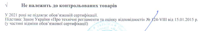

Підкажіть купив на аліекспрес гібридний інвертер Victor Max-10.2 KW, де взяти мені сертифікат відповідності до нього?
На Deya є такий документ(в закріплених). Можливо у когось є бланк на Victor Max-10.2 KW, і зможе поділитись, буду дуже вдячний.
знайшли сертифікат на ваш інвертор?
Інвертори не входять до обов'язкового переліку
хоча - здається у виробника нема навіть європейських сертифікатів (хоча там це обов'язково)
