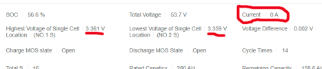

Не дивно, звичайна крива заряду. Спер у Кіріча.
    267,7 Кб · Перегляди: 13

Вы не поняли. Если подадите сейчас на такую ячейку с БП то увидите ток. А ваш "ноль" это БМС отключила по настройкам. Или другие условия. Нет солнца, сети - поэтому нет заряда)
На батарею подаються 53.7 В БМС налаштована так щоб вимикати при 58.4 тобто нічого вона не відключила, мережа е заряд е
але чітко видно що акумулятор зарядився до 3.36 на комірку і струм впав до 0, так буде як що виставити будь яку напругу заряджання хоч і 2.5 на комірку, математика проста як тільки напруга батареї дорівнює напрузі зарядного пристрою струм = 0
Кто вам такое сказал ? математика проста як тільки напруга батареї дорівнює напрузі зарядного пристрою струм = 0 :)
CC/VC алгоритм, покойся с миром)))
У вас на скриншоте SOC 56% - аккумулятор наелся уже?)))
CC/VC алгоритм - це заряд до певної напруги - На зарядному пристрої виставляється максимальна напруга і максимальний струм
спочатку ЗП тримає таку напругу щоб струм не перевищував максимальний як тільки напруга досягне виставленої на ЗП він тримає цю напругу а струм при цьому знижується аж до 0 в кінці при цьому напруга може бути виставлена будь яка
так що цей алгоритм не постраждав :)
Не дуже зручно знімати однією рукою, але все одно я струму не побачив, може ви побачите:oops:
Согласитесь, это странно 3.28 а ток не берёт.
так при цій напрузі , як що підняти напругу почне далі заряджатися
А, если вы про то, что на зарядном выставлено 3.28 то да, брать не будет. Но это чисто для эксперимента надеюсь было сделано.
