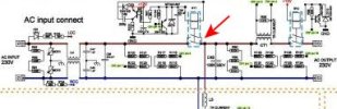

Інвертор PowMR POW-HVM3.2H-24V-N
Батарея 24В на Eve LF280K; Bms jk-b1a8s20p
1.Вмикаю батарею кнопкою екрана БМС
2. Вмикаю інвертор вимикачем збоку корпуса
3. Подаю змінну напругу 230В увімкнув автомат на вході інвертора.
На екрані мигає "Опора ЛЕП" без дротів. Також продовжує мигати індикатор INV/AC
Зарядки батареї нема.
Зняв кришку інвертора, перевірив мультиметром напругу 230В у місці де дроти запаяні в плату. Напруга є!
Далі теж незрозуміло. Якщо при включеній батареї вимкнути інвертор вимикачем збоку, то екран не вимикається допоки не вимкнеш вхідний автомат 230В.
Якщо спочатку вимкну 230В, а потім інвертор, то екран вимикається.
Кілька місяців все працювало добре. Налаштування не міняв, хіба що випадково, коли просто переглядав меню інвертора для згадки.
Цікаво, що два дні інвертор не заряджав батарею, а вчора несподівано включив зарядку і зарядив акумулятор. Сьогодні знову не заряджає.
Якщо потрібно надати ще якусь інформацію (настройки інвертора або БМС, або ще щось) , напишіть що конкретно.
