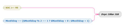

Команда виконається при SOC більше або рівне 99 або для непарних днів місяця.Переглянути вкладення 7915
Я правильно понял?
Якщо це те що ви хотіли, то правильно.
PS: Є кнопки:
Check Rule - для перевірки правила - підставляйте значення і дивіться на результат False чи True
Check Executor - для тестування команди
