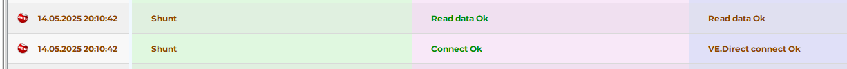

Shunt подключен и данные с него есть.1) Додав деактивацію smartshunt. Оновлення виклав на сайт.
Даних нема - бо даних нема.
2) Налаштуйте шунт. Повна документація на сайті виробника.
Перевірте кабель, перевірте чи доходять дані шунта до usb інтерфейсу компутера.
В server message по шунту повинні бути дві строчки.
Про успішне зєднання, та про успішне отримання даних.
Якщо їх нема - переходьте до пункту 2).
Только что включил dSolar и о чудо - данные повились.
Теперь бы понять, почему обведённые данные разные. Я предполагаю что они должны быть почти синхронные. А цифра внизу почти (третий знак после запятой) не меняется.
И стало корректно COP показывать (96-99%). До этого и 120, и 125 было. Вероятно COP как-то связан с данными Shunt.
