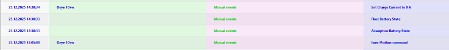

Переключил аккумуляторы в режим по вольтажу.
Хотелось глянуть как работает абсорбция.
Ниже 3 скрина. На первом шунт показывает ток 17,1А. В тоже самое время инвертор показывает 39А (второй скрин) и на третьем скрине обзорная: солнце даёт 1,42кВ, грид отключен, и load около 450Вт. Т.е. разница показаний инвертора с шунтом ровно 20А. Даже сейчас аккумулятор через шунт показывает отбор (солнце заходит), а инвертор показывает зарядку 13А.
