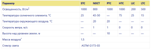

NMOT: 800 W/m² випромінювання, температура навколишнього середовища 20 ⁰С, швидкість вітру 1 м/с.
а в літку 1000 W/m²+
STC температура панелі 25 градусів
NOCT температура панелі 43-50 градусів
поміряйте температуру панелей 25 це тільки взимку буває
"STC (Standart Test Conditions) стандартні тестові умови, що відповідають роботі сонячної панелі в ідеальних умовах. Випробування проводять на заводі або в лабораторії при короткочасному спалаху тестера. Сонячна інтенсивність – 1000 Вт/м2, спектр випромінювання масі повітря 1,5. Швидкість вітру дорівнює нулю. Температура повітря 25°C. Дані параметри імітують ясний весняний або осінній опівдні, за умови, що промені падають на поверхню сонячного модуля під прямим кутом."
"температура, що відповідає типовим умовам експлуатації NOCT (Normal Operating Cell Temperature – Номінальна робоча температура сонячного елемента).
Номінальна робоча температура сонячного елемента (NOCT) вимірюється при сонячній інтенсивності 800 Вт/м2 та температурі повітря 20°C. Електричний ланцюг при цьому розімкнений, кут нахилу модуля 45° з орієнтацією на південь.
Умови вимірювання NOCT відбуваються при відкритій задній поверхні сонячної панелі для безперешкодного охолодження її навколишнім повітрям. Так як у більшості випадків панелі встановлюються паралельно покрівлі, то їх реальна робоча температура влітку буде вищою, ніж NOCT. Тому дуже важливо залишати вентиляційний зазор між дахом та сонячними панелями для забезпечення охолодження сонячних панелей. Однак навіть при цьому температура панелі може підніматися до 70 °С у звичайний сонячний літній день."

зараз на дворі вітер та хмарно температура 23.7, заміряв температуру панелей на наземній конструкції (гарний обдув) - 45 градусів (як раз NOCT але хмарно тому 800 Вт/м2 навряд е)
що на даху буде мабуть всі 55
