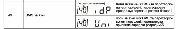

Сьогодні просив сусіда перевести інвертор з LIL в USE. Розказував йому що робити по телефону. Перед цим він від'єднав кабель комунікації з АКБ ... і нічого не сталося. Інвертор й далі продовжив працювати, навантаження не вимкнув. Так що не знаю, чи вимкнення навантаження пов'язано в моєму випадку з обривом зв'язку інвертора та АКБ. Можливо треба було якийсь час почекати.
