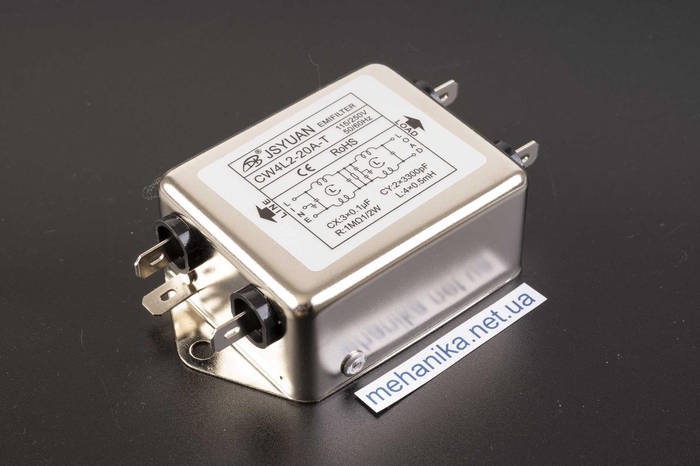

Можна спробувати після інвертора поставить фільтр ЕМІ отакий на 20А, я собі такий на ввід поставив. Він глушить високочастотні викиди і підрімнює синусоїду. В мене навіть один маленький стабалізатор поверком перестав грітися після того як я цю штуку поставив.
