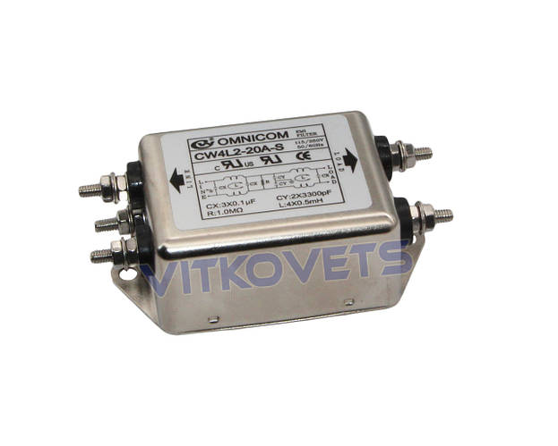

Поставив фільтр, проблема зникла, телевізор, ПК, ноутбук працюють без проблеми. Взяв такий:
я коли поставив такий на вводі, то у мене маленький стабілізатор Powercom для котла перестав грітися, я вже хотів його замінять, думав що уже в трансі почали обмотки коротить, а тепер він єлі тепленький, і тепер при регулюванні симістором витяжки він не клацає туди сюди. І це при тому що я в ньому ще пару років назад перепаяв усі електроліти і + додатково навішав керамічних , але конфлікт з семісторним регулютором це повністю не прибрало.

Що стосується фону, то після декількох днів використання всеодно замітний шум в динаміках, телевізор з сенсорними кнопками глючить. Подарували на роботі фільтр від якогось телевізора, він прибрав все. Тепер потрібно знайти декілька з такими номіналами компонентів. Або тягнути осцилограф, щоб зрозуміти на яких частотах шумить.
У мене теж Powmr 3kwt з панелями не хоче працювати. Шумить так що вся електроніка відмовляється працювати. Хотів у вас запитати. Як протягом часу у вас цей фільтр показав себе в роботі?
Такая же проблема, только у меня инвертор Daxtromn AOH-3kw-3.2kva, 24V. Тоже планирую купить EMI-фильтр. Вот только не знаю какой. Тот, который указан на Проме (Фільтр живлення EMI 20A:CW4L2-20A-S для заглушення електромагнітного випромінювання) или тот, который ему подарили.
Цей що на Промі я спробував. Нічого він не допомогає. Пів тисячі на вітер викинув. Кожен кабель вже протягнув в металорукаві, теж не допомогає. Грався з заземленням панелей і Інвертора, навіть гірше робиться. Що робити з цим РЕБ сигналом вже не знаю. Завади з'являються при навантаженні інвертора близько 1,5 квт, тоді пропадає інтернет, зникає сигнал супутникових приймачів та відеоспостереження пропадає.
Той шо з прому-стоїть по цей день, з ним на ноуті працює тачпад, та телефони на зарядці перестали глючити. Другий пробував ставити на виході інвертора, всеодно один телевізор працює нормально, другий з сенсорними кнопками-так само спрацьовують при роботі інвертора.

Я заказал два EMI-фильтра, такой как на Пром (EMI 20A:CW4L2-20A-S) и такой как подарили автору этого поста (DELTA 10DKDG3S(Y1)), попробую поставить на входе (перед инвертором) и на выходе (после инвертора), завтра должен их получить, и как установлю, поделюсь опытом.

Получил EMI-фильтры и установил: тот который на 10А, поставил в линию 220 на входе в инвертор, тот который на 20А поставил на линию 220В на выходе из инвертора, заземлил оба фильтра на общую землю с инвертором, а мои 4 панели (включены последовательно) без заземления. Проблема решилась частично: перестал гудеть трансформатор в ИБП (logicpower 12V LPM-PSW-1500VA (1050Вт) Black)) и немного уменьшилось влияние на электронику.
С Вай-фаем проблему решил так: у меня основной Роутер TP-Link Archer C6 находится в дальней комнате и он работал и работает нормально. А те роутеры, которые ближе к инвертору (TP-Link Archer С20 и Xiaomi), они подключены к основному роутеру по проводу. Вот они отказываются работать, просто нет интернета и всё. Хотя компьютер, который находится там рядом с ними, тот компьютер по проводу интернет получает. А если роутеры подключить по этому же проводу, который питает интернетом компьютер, Роутеры не хотят получать и раздавать интернет. И вот поэтому сделал так: Подключил TP-Link Archer C20 в качестве Wi-Fi удлинителя (Wi-Fi Extender) по беспроводному соединению с основным роутером и вот только в этом случае он раздаёт интернет. А Xiaomi перенёс в другую комнату, и вот там он раздаёт интернет, получая его по проводу от основного роутера.
Осталась проблема с настольными лампами (лампа на аккуме и подключена к сети 220В стандартным зарядным устройством 2А), на которых не работает сенсор включения лампы, если эта лампа включена в сеть. Также при приближении ламп с сенсорным включением к проводам, которые идут от солнечных панелей, ну на расстоянии где-то, наверное, полметра, лампы сами включаются. А также осталась ещё проблема с клавиатурой. Причём неважно, какую я подключаю клавиатуру, уже 2 или 3 вида подключал, проблема одна и та же. Некоторые клавиши перестают работать, причём постоянно по-разному.
Вывод такой. Думаю, нужно ещё поставить ЭМИ-фильтр на вход, там, где заходят солнечные панели, Чтобы этот фильтр фильтровал энергию, которую дают солнечные панели.
Да, и ещё, кстати, у меня четыре панели по 435 Вт, Longhi Solar. И вот они почему-то до подключения ЭМИ-фильтров не хотели давать нормальной энергии. Примерно не больше полкиловатта выдавали. Неважно, солнце, большое или облачное. 300-400-500 ватт максимум. А вот когда сегодня поставил эти ЭМИ-фильтры, Они сегодня в облачную погоду выдали почти 900 ватт. Я поначалу думал, что возможно это из-за того, что маленькая нагрузка, но когда я начал нагружать чайник, всё равно, тогда панели не выдавали больше полкиловатта. А вот сегодня нормально выдали. Не знаю, что, какую роль сыграло, может быть, заземление нормально там обустроилось в земле. Может, это ЭМИ-фильтры так помогли?! Но факт остаётся фактом.
Короче, это меня, конечно же, не устраивает и буду копать дальше. Наверное, попытаюсь начать с установки эми-фильтра на вход солнечных панелей. Потому что я так полистал электрические схемы этих инверторов 3 киловатта, и там что-то я не нашёл в обозначении, что присутствует ЭМИ-фильтры. А вот на схеме, которую один из участников форума выше опубликовал, я её прикреплю к этому посту, тут указано, что в инвертор должны быть установлены ЭМИ-фильтры на вход 220, на выход 220 и на вход солнечных панелей. Поэтому буду пробовать.
Короче, по мере решения проблем буду опубликовать здесь свои результаты. Может кто-то тоже будет что-то там пробовать, буду рад почитать ваши эксперименты. Или может кто ещё что посоветует. Правда, пока не знаю, какой нужен ЭМИ-фильтр для постоянного тока и где его найти. Но буду искать. Спасибо всем за внимание!
