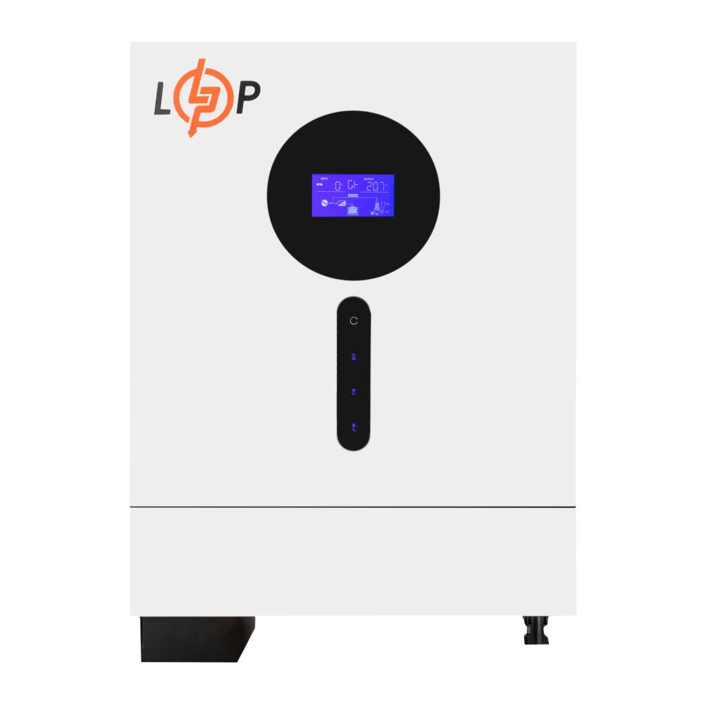

А хто що може сказати про інвертори від LogicPower?
Цікава в них лінійка, багатий вибір, гарантія 24 місяці. Безкоштовна доставка.
Наприклад,

Були в роботі LP на 12В та 1 кВт - дуже добре зроблені рішення.
