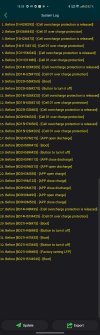

Ситуація ”ERR2” це що? Коли баланс комірок завершується, починає трішки доливати заряд до 27,6V і помилка зникає та жовтий напис у додатку також зникає, потім трішки ще добалансовує. Батарая EVE 280Ah, струм заряду 0,25C (70А) 1000055580.jpg
Давайте таку інфу:
1. В бмс system log.
2. налаштування бмс.
3. Чому заряджання до 3,45 на комірку?
4. Відос з бмс під час заряджання з 27,3 В і вище

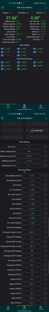

1. ✅
2. ✅
3. відповідно до графіка корисної ємності (див. скрін)*
4. чекаю вдалого моменту
*на істину не претендую, так як ні відповідної освіти, а ні належного досвіду не маю.

Так овервольтаж же написано в логу... Шо ще треба... Розбалансована батарея , мабуть.
Мої налаштування.
Заряджаю до 28,6-28,8В (струмом 30-55А до 27,7В потім струм поступово знижується до 0)

Виміряти треба падіння напруги на перетинках при заряді. Менше можна струм зробити в кінці заряду, щоб був час на балансування
АM-PM , overcharge protection (причина помилки) тому що налаштовано SOC 100% на 3,445В.
Взагалі заряджання батареї до 3,45В ( а не до 3,55-3,62) додає проблем з балансуванням.
Щоб так користуватися батареєю треба враховувати багато нюансів.
Навіть не знаю чи є сенс це розжовувати.
Набагато простіше заряджати так , як в моєму прикладі:
Треба визначитися:
1.заряджати до 3,45 ( синя пілюля , залишатися в секті " свідків 3,45")
Здається,що гарно налаштовано, але виникають нюанси
2 . заряджати до 3,55-3,62 (червона пілюля)
Одне якісне налаштування, заряджання до 100% кожного разу з успішним балансуванням, але це начебто зменшує ресурс батареї
