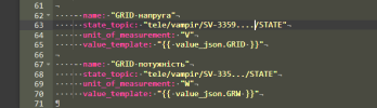

Доброго дня.
Може хтось знає чому не працює.

Доброго дня. Не підкажете Що дописати у текстовому редактоі щоб показувало скільки бере з мережі. Це Lux SNA 6000 Колись Ви мені з цим допомогали і воно працює, а зараз підключив MQTT до HA Перший скрін, то локально в мене на ПК , Те що на другому скріні у мене не працює...точніше не все.
ящо для Вас це не важко, скинути говий configuration.yaml файл щоб було по MQTT в ХА як на першому скріні. Бо зараз тільки один тільки один стрінг PV1 , PV2 не має і навантаження мережі не показує.......Дякую
Зараз в мене нема під рукою такої системи з ESP32, а точно формат MQTT відповіді я не пам'ятаю. Спитаю realrabbit і потім напишу.
Для мережі потрібно додати такий сенсор. Серійник свій впишіть.
- name: "GRID мережа"
state_topic: "tele/VAMPIRE/SV-385...../STATE"
unit_of_measurement: "W"
value_template: "{{ value_json.GRID }}
