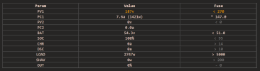

Пробуйте 2.44. Працює так:
1.Активується тим самим чекбоксом що і контроль перевантаження.
2.Перевіряється умова (Psolar+100Вт)>Pload. Якщо виконується, то плавно, але досить швидко буде загоняти його назад в зону, зменшуючи навантаження. Через нелінійність реле не можу сказати куди саме воно його закине. Може і досить далеко від межі. Але це все одно це краще, ніж йому потім з нуля починати. Коли умова перестане виконуватися, то регулювання буде виконуватися як звичайно.
3.Якщо є LCD, то під час роботи цього запобіжника буде індикація * замість !
