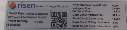

Скиньте сюди скріншот застосунку і напишіть які у Вас панелі і скільки їх.

3 стрінги=24 панелі
