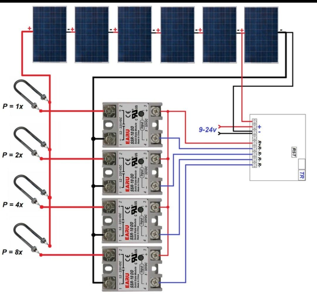

Переглянути вкладення 7324 вампир же как то подключает солнце к тенам.
извините ошибся. Спутал разных авторов.Прямо на твердотільному реле намальовані значки змінного струму. З постійним воно не вміє працювати.Переглянути вкладення 7324 вампир же как то подключает солнце к тенам.
Да. Да. Осознал. Благодарю. Полистаю литературу.Прямо на твердотільному реле намальовані значки змінного струму. З постійним воно не вміє працювати.
Це модулі для постійного струму, скоріш за все транзисторні. Придивіться, там полярність підключення вказана.Я тогда на этот девайс хотел оперется.Оголошення OLX.ua: сервіс оголошень України — купівля/продаж бу та нових товарів, різноманітні послуги на сайті OLX.ua
OLX.ua — купівля/продаж товарів на сервісі оголошень України. Велика база оголошень у розділах: нерухомість, робота, транспорт, послуги та багато іншого на OLX.ua!m.olx.ua
Следовательно такое реле можно установить в цепи солнечных панелей? При условии соблюдения вольамперной характеристики.Це модулі для постійного струму, скоріш за все транзисторні. Придивіться, там полярність підключення вказана.

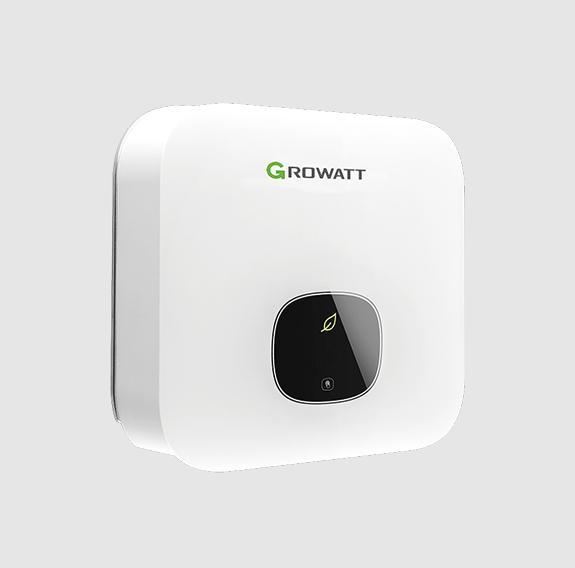

Але в нього високовольтна батарея....Гібридний сонячний інвертор Growatt MIN 2.5кВт
Возможно это проблема? Но это не точно.Але в нього високовольтна батарея....
зрозуміло чого він такий дешевий, бо батарейка до нього в 15 раз дорощеЗдесь написано: AFCI - додатково. Следовательно доукомплектовывается. Осталось разобратся как подружить его с Люксом.![]()

А у этого
Гібридний сонячний інвертор Growatt MIN 2.5кВт / 1-фазний / пасивне охолодження / 10.8 кг (G2500TL-XH)
ПЗiП и AFCI вшиты.
Ні в яке порівняння! 2.5кВт по ціні 6кВт, та ще й багато пунктів, які не потрібні в таких моделях...На фоне этих пунктов Lux выглядит конструктором. Типа квадратной Нивы
