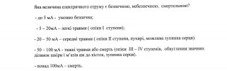

Щоб вбити людину потрібно 20мА???? Це де Ви таке прочитали? На корпусі ПЗВ або дифреле? Так не плутайте БЕЗПЕЧНИЙ струм із СМЕРТЕЛЬНОНЕБЕЗПЕЧНИМ. Що, Вас ні разу не "било током" 220 вольт без усякого захисту?
І ще одне - вчені досі не розуміють, чому зачасту блискавка б'є не у громовідвід, а поряд! Цікаво, правда?
А якщо Ви хочете робити все по нормах, то будь-ласка, тільки не забудьте, що заземлення згідно цих норм не може бути ОДНОТОЧКОВИМ))))
інструкція з охорони праці підійде?я трохи помилився але не сильно, 20 мА не вб'є а от понад 20мА уже може визвати зупинку серця, не 100% але може.
нажаль било, і не раз але врятувало те що між мною і землею була суха обув., в другому випадку розиняний коврик.

З приводу струму- не стільки важливий його рівень, як ЧАС проходження через людину.
