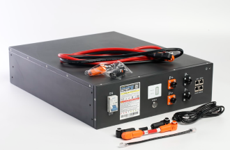

EverExceed EV4850-T-15D прослужит 10-12 лет? И при этом надо вложить пару тыщ "зелени" только на аккумы, чтобы иногда иметь несколько часов автономии? Это же в каком недоступном месте надо жить при наших условиях "цивилизации"? И как наши предки обходились без электричества??!!
Изготовители LiFePo4 дают гарантию 10 лет, разряд батареи может быть практически до 0% с общим количеством циклов от 4000-7000. При разряде до 30-40% количество циклов будет от 6000-8000, а при до 50-60% около 10 000 циклов.

Автономка на кислотных аккумуляторах - это экономически плохая идея, поэтому не выбрасывайте бабки на ветер, а лучше 1/4 ёмкости и без сомнений заряжайте и разряжайте до нуля, и м.б. только LiFePo4, где стоимость 24В/100Ач / 2,4 кВт*ч простого аккумулятора LiFePo4 начинается с 1000$ https://ecoenergie.com.ua/product/akkumuljator-kijo-fepo4-24v100ah-lithium-iron-phosphate-with-led/, а секции типа EV4850-T-15D с простым мониторингом через RS485 от 1300$, а высоковольтные с BMS от 1500-1600$.
