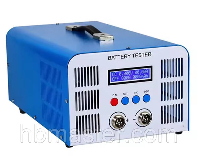

Неочікувано:)
Але краще купили б з самого початку бмс (відключивши режим балансування)
За 150 баксів (тоді супер точний мультіметр не потрібен був би бо там і так досить точний adc)
І електронне навантаження для тесту:
