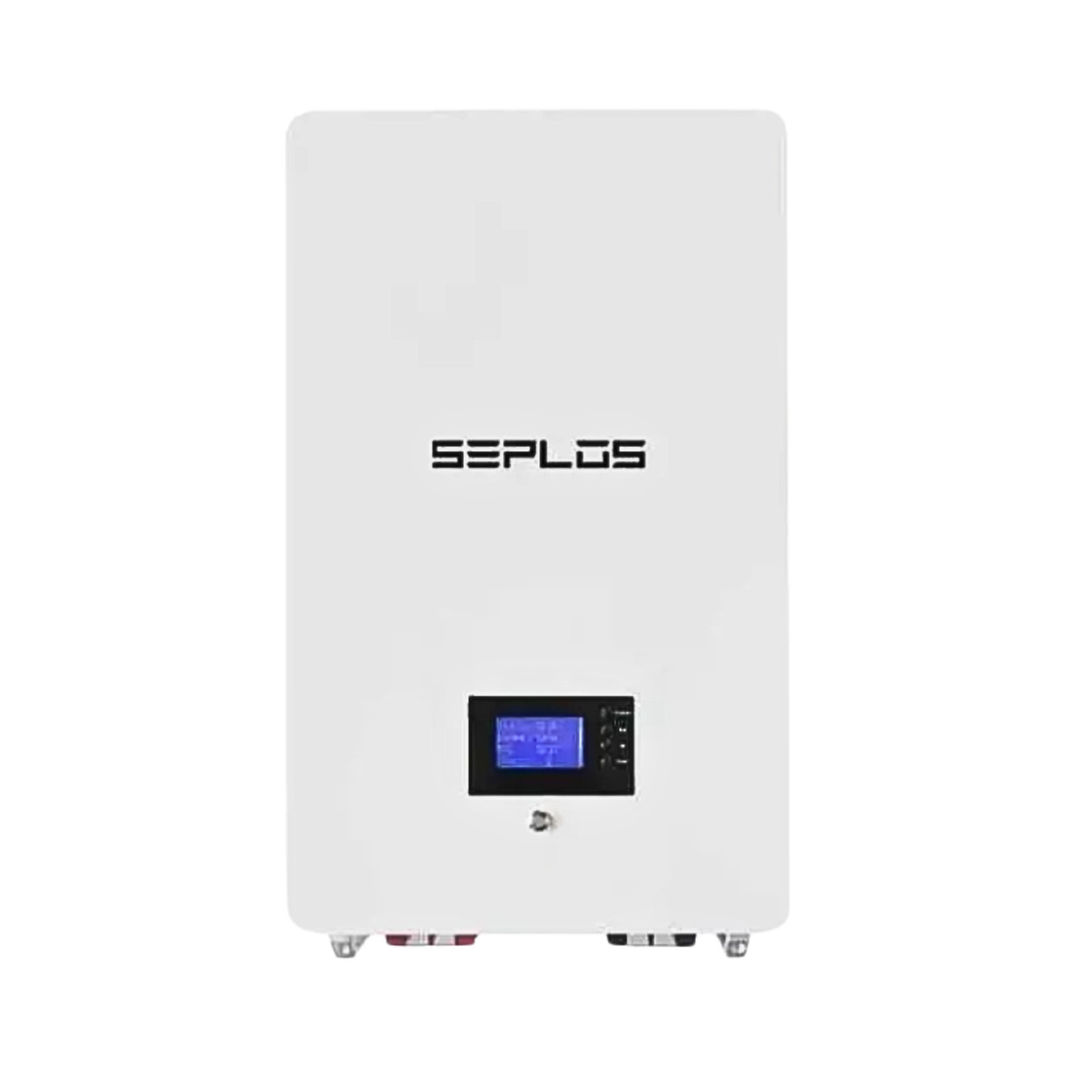

акуми від біом і сеплос якісні

Ось я полазив, знайшов таке щось, воно добре?

Типу ось такого?
Якщо так помислити, то купити навіть цей аккум за 22тис, інвертор від 13тис (PowMr на 48В стільки коштує; Must коштує 17тис), декілька панелей для початку, й на залишок провода, автомати, запобіжники — то я впишусь плюс-мінус в 50тис грн на 48В систему....
не беріть грейд-В, тіки А, там невідомо що може прийти, навіть вздуті. може бути розкид по опору і ємності великий

ви гадаєте зібрати сильно дешевше вийде якщо не дороще, ну 5 тис.грн зекономите, порахуйте: комірки +доставка+мито якщо менче 200аг, бмс, накінечники для балансувальних проводів. шпильки гайки болтики які ще спробуй найди+доставка , тестер опору , корпус+доставка (велика вага доставка буде дорого) , автомат+доставка, провода і накінечники+ доставка. текстоліт або ева лист для ізоляції комірок. і дофіга часу щоб все це зібрати, у випадку готового корпусу буде значно швидче чим у мене з саморобним. Дешевше збирати тільки комірки на велику ємність 200аг чи 300аг
Ціна збірки моєї акб 48в 105аг перевалила за 35тис. і це з саморобним корпусом.

Це типу найкраща фірма? А ось такий ще знайшов, Biom, він добрий?
Наскільки я розумію, також фірма, вказують марку бмс і комірок, навіть відео збірки, й коштують на 10тис грн дешевше.
Тут на форумі є промокод на покупку аккумуляторів BIOM. Чому б не взяти його? Там точно призматики, 16шт. І хороша смарт BMS.
О, а я гадав, звідки в мене з'явилась вкладка з Biom. Ну, якщо зрівнювати з Seplos, то біом вже по привабливій ціні виглядає. Але інвертор від біом майже за 40тис я не хочу купувати, це дуже дорого.
