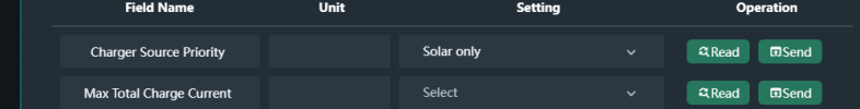

Вчора 4 години мудохався зі своїм не міг включити заряджання АКБ. Віддача працювала. Вхід був реалізований через вай фай автомат. На автоматі 230, на клемах в інвертор 230. Але на екрані інвертора мигала піктограмка ЛЕП та писало АС 0. В застосунку писало 235В. Короче чат гпт написав, що вхідна напруга може бути якась не така і подумав я про зламаний віфі автомат, може там щось залипло чи якось фігово воно передає напругу на інвертов. Замінив його та пішов заряд. ФУХ, три години...
Але тепер хотів спитати
1. Побачив, що налаштування злетіли. В інверторі пункт 16 - SNU. А в застосунку charger source priority - solar only. Міняю в застосунку на солар і мережа, зберігаю. Воно потім чомусь знову солар онлі. Фігня якась. Не знаєте чому такий глюк?
2. Не знаєете чому пише BAttery piece 48V(5KW) в застосунку та сайті. Як це змінити?
Я давно помітив що там баг charger source priority в засторонку і в інверторі не співпадають, charger source priority треба виставляти на самому інверторі
наприклад в мене показує Solar only а насправді Solar and mains
