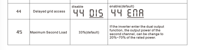

да, но в документации пункта 1 же речь о нагрузке с инвертора, а не о зарядке батареи. или я что-то не понимаю. как вообще заряжается батарея в режиме SBU?а Вы говорите о сети. Заряда от сети не должно быть.

А в инструкции в п.1, по умолчанию, какой режим прописан? Ведь задача инвертора: при любой возможности заряжать аккумулятор, за исключением случая, если заряд программируется по времени. В режиме SBU сеть подключится к инвертору только после того, как аккумулятор разрядится до заданной величины, и пойдет заряд.да, но в документации пункта 1 же речь о нагрузке с инвертора, а не о зарядке батареи. или я что-то не понимаю. как вообще заряжается батарея в режиме SBU?
SUb - solar first, if solar not sufficient - than utility. Battery - when solar and utility not available or solar not sufficient.А в инструкции в п.1, по умолчанию, какой режим выставлен?
