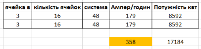

Доброго дня всім. Прошу вашої поради. В будинок заведений струм. Автомат гловний 25 А
Дивлюся на
Гібридний інвертор LUXPOWER SNA-EU 12000, 48 В, 12000 Вт, 250 А
під інвертор планую дві батареї від Тесла LiFePO4
чи буде така система працювати правильно?
Бо виробник заявлаэ Рекомендована ємність: Виробник рекомендує використовувати батарею ємністю не менше 400 А·год для оптимальної роботи системи
Дивлюся на
Переглянути вкладення 10449
фіга вам здався 12-ти кіловатний інвертор з вводом на 5,5кВт, це вдвічі більше чим може дати мережа. чи у вас є спожтвачі які можуть тягти більше 6кВт одночасно? Для 12кВт інвертора нада масив батарей на 24кВтг. Для ваiого вводу достатньо інвертора на 6кВт і як мінімум 10-15кВтг батарею.

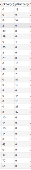

Доречі раз у вас тож остання прошивка у вас після переходу з акб на мережу інвертор тож продовжує тягти пару сот ват на живлення навантаження одночасно і від мережі і акб коли є навантаження? Помітив такий прикол після оновлення. до оновлення такого не було, тіки переходив на мережу акб зразу розряд 0А. а тут при 1,2кВт з акб тягло 300Вт декілька хвилин і поступово знижувалось.
Вітаю. Вдалося Вам вирішити проблему з розрядкою акума коли працює від мережі? Lux Power 6000. У мене у весь час підтягує з акума десь 1.2 А . Прошивку оновив, нічого не змінилося. ДЯкую.
остання прошивка тіки збільшила розряд, у мене бмс jk тому з цим проблем не має бо увімкнутий флоат, розряжає до рівня флоату а далі бмс не дає, трима на ріні RFV 3,375В.
так так, в мене теж вкл режим флоат,і БМС JK інверторна, але все рівно йде невеликий то розряд, то заряд.
головне щоб напруга і сок не падав, розряжає до 99% і далі бмс уже не пускає, бо тримає на флоаті, а в кого рідні батарейки, там постійна траханина розряд-заряд весь день.
