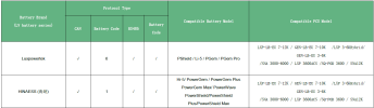

Може хто знає. Змонтував sna 6000 в парі з акб luxpower ( вона ж hinaess). Протокол зв'язку 6, діпи на акб всі вимкнено, а інвертор бачить 108 Агод ємності. Також пробував протокол 0 , те саме?
а якщо підкорегувати у додатку, коли зєднання локально, так є пунктик амперність батареї. А ваще Хінес протокол в інверторі під номером 1
