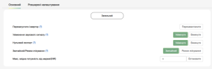

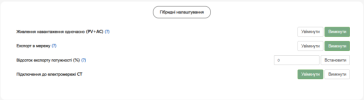

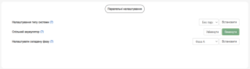

Ось майже усі налаштування, всі що нижче(Генератор, Розумне навантаження, АС з'єднання) у мене вимкнуті.
у вас аакаунт інсталятора :( в мене звичайний, частина недоступна
