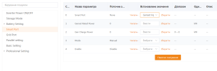

Добридень всій солар тусовці. Вірю тут може бути толковий спец по солісам. Ситуація така на початку літа біло придбано 20 кіловатний s6-eh3p20k-h на солар бізі. Працювало воно працювало, в режимі закриття власних потреб тобто self use, пока без акумів. Купились акуми туда - а інвертор в дауні, ніц не генерує, ніц не працює. Скидував до заводських - нічого не стається. Звернувся на техпідтримку ще 19 вересня де з'ясувалось що вони до того ж не положили якусь флешку для вайфай моніторинга. І з того часу техпідтримка плювать хотіла на ту проблему й продавець мабуть теж - пишуть ждіть відповіді, і більше місяця нічого не відбувається.
Наразі вирішив сам подивитись що саме відбувається - а воно сталось так що деякі налаштування інвертор не приймає до уваги, тобто міняєш підтверджуєш заходиш знов в менюшку - було як до змін. До того відюшку прикріплюю. Що за болячка сталась і може в кого є метода роботи з таким ділом, бо трохи вже кіпіш наріс :))
