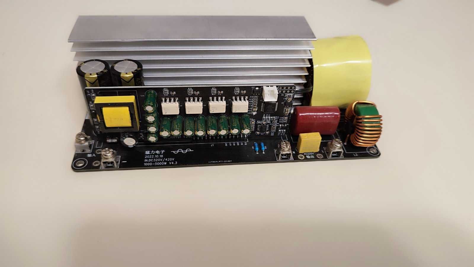

На али есть плата 5KW DC130V-330V до DC 340V-385V модуль наддува, полная мощность DC BOOST. Возможно в ней существует ограничитель.?
да обмеження є на 4Квт(18А) а нада на 15А з обмеженням по струму, нада переробляти, якщо це взагалі можливо.

поправка по струму мппт у люкса раніше це було 13А а зараз це 17А а струм КЗ мппт 22А, так що можливо та штука вписується, але за такі бабки можна купить зарядку і кидать з гени на акум напряму, але зарядка неповинна по вольтажу перелазити значення OVP в бмс
