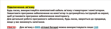

А де можна взяти кабель для з'єднання АКБ (саморобний) з інвертором? Або хоча б розпіновку.
а ви Посібник користувача, який я додав в пості #1 читали, чи як більшість громадян спочатку купують гаджет, користуються ним, а вже на сам кінець двляться чи є інструкція. Але і так не спроможні це зробити, бо ледарі і все знають краще, ніж будь хто.
Тому, відкрийте Посібник і у ньому все написано. Ось вам маленький скрінчик, а решта самі спробуйте
