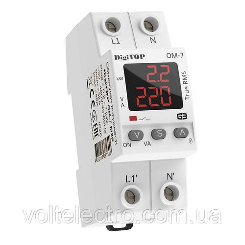

Доброго дня, чи можливо в цьому інверторі обмежити вихідну потужність, наприклад 2000w? Для того, щоб не перевищувати максимальну потужність акумулятора? Акум на 100А максимум що може віддати 2500W далі BMS відключає навантаження, а для цього інвертора це може закінчитись поломкою.
так можна. Для цього на виході з інвертора AC out 230V встановити автомат (однополюсний, або двополюсний) , який буде обмежувати необхідну потужність. У випадку 2000 Вт легко порахувати.
У пості №1 цієї теми є прикріплена схема : 1. Схема підключення MUST-PV18-3224 VPM II
з автоматом обмеження потужності 3,2 кВт (14А)
Є досить багато гаджетів - обмежувачі потужності приєднаного навантаження. Ціни різні.
Ось декілька лінків:
Звісно, що акумулятор 100 Аг для інвертора 3,2 кВт є необхідним мінімумом.
Проте, для основних електроприймачів: енергоощадне освітлення, комп'ютерна техніка, інтернет, холодильник, газовий котел та іноді мікрохвильова для підігріву їжі, а це 800-1000 Вт цілком достатньо і він справиться з такою роботою.
У такому випадку, я б обмежив перелік електроприймачів, або підсилив свій аукумулятор аналогічним.
Дякую, автомат мабуть поки найкраще рішення, бо ще один акумулятор поки не планується, споживання до 1kw, котла немає, цікавило чи може сам інвертор обмежувати, тепер зрозумів що ні, ще раз дякую.
