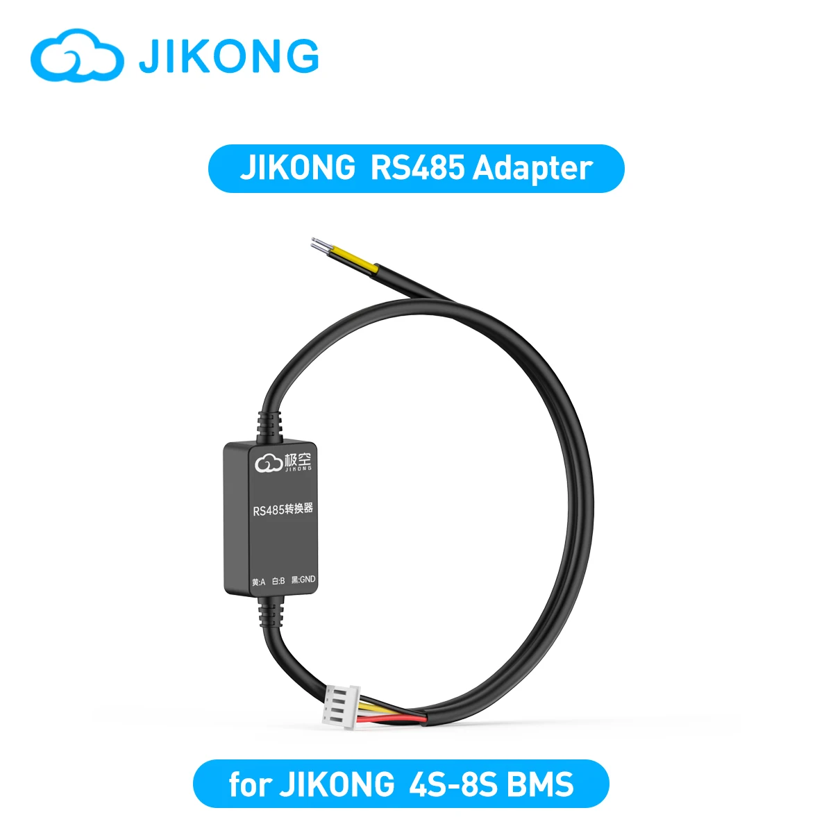

Не знайшов в темі, чи хтось використовував адаптер для БМС
адаптер
адаптер
Цей адаптер робить не зовсім те, на що Ви сподіваєтесь. Він підключається в роз'єм uart на платі БМС і конвертує інтерфейс в RS485. Той роз'єм може називатись досить дивно наприклад GPS. З того роз'єма можна витягти деяку інформацію БМС, але вона не в форматі для зв'язку з інвертором. Сюди можна буде підключити РС або Номе Assistant. Вони покажуть параметри параметри батареї на своїх екранах.
Через цей адаптер підключав свою розробку до інвертора по rs485.
UART TTL( з одного боку) рівні сигналу конвертує в rs485 рівні (з іншого) з гальванічною розв'язкою.
Це і є весь його функціонал . Ніякої конвертації протоколів в ньому немає.
Всередині є такий чіп:
Ще він вміє живитися прямо від напруги батареї. Бо на тому роз'ємі БМС, куди він підключається, саме така напруга на четвертому піні.
