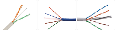

4-контактний роз'єм із кроком 1,25 мм коштує 20-25 грн , не більше. : фото(1 і 2)
* RJ45 male — штекер для Anern (фото 3) . Важливо: цей штекер після обтискання увійде в гніздо інвертора, а необтиснутий не входить
* Вита пара (1-2 м) фото 3
Можна відразу купити готовий JST GH 1.25 4-pin з проводами 100 мм приблизно за 25 грн (фото 4)
Тоді кабель буде виглядати : (фото 5)
Повинно запрацювати
