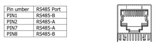

В инструкции к новомодному аненжи 5 квт 48 вольт не совсем понятная нарисована распиновка. Если пины 7 и 8 вроде понятно, а питание? Что бы не сжечь инвертор..

В нових Аненжі нема живлення на тому роз'ємі. Вампіра і перетворювач RS232-RS485 прийдеться живити від окремого блока живлення 12В.

То есть! Просто с 7-8 ноги берем А В на преобразователь который запитан от отдельного блока питания и все в теории должно пойти. Или А или В уже будет общей землей? Разницу потенциалов ни кто не отменял ведь?! Или я не прав?
Тільки А та В. Без землі. RS485 це діференційний інтерфейс, він вміє працювати і без землі. Зовнішнє живлення на перетворювач та на Вампіра.
