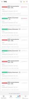

Батареї deye se g 5.1 pro b, 15 шт (5 інв по 3 акб) кожні +- 24 години вони уходять в сон, простіше кажучи, виключаються. DEYE обґрунтовує це тим, що інвертор не підтримує дані акб або немає CAN / RS485 за'язку. Що робити толком не знаю( Проблема з кінця 2023 року

Питання було - як це засинають?
