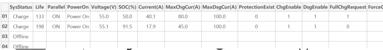

Вітаю спільното! Маю дві батареї Deye SE-G5.1 Pro-B працюють Luxpower по CAN (міняли в батареях протоколи на Pylon) Питання що одна заряджається до 100% друга зі 100% дійшла наразі до 65% і більше не бере, по вольтажу обидві 56,3 V. Маю доступ до батарей через LVESS монітор, але на маю пароля для доступу до налаштувань.
Підкажіть будь ласка як розібратись з цим питанням.
    17,9 Кб · Перегляди: 45
Якщо ще не знайшли, то пишуть що пароль 123
Вітаю, дякую. Дійсно, це він. SOC можна виставити через програму. Наразі вирівняв оби дві батареї, спостерігаю що одна постійно швидше падає SOC (5-15%) але вольтаж на обох однаковий.
