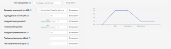

покажіть скрін оцих налаштувань, бажано з нової сторінки а не старої, стара може не підтримувати нові функціїзображення_2026-02-08_205748840.png налаштувань
покажіть скрін оцих налаштувань, бажано з нової сторінки а не старої, стара може не підтримувати нові функціїПереглянути вкладення 10382 налаштувань
так я начебто перебуваю в новій сторінці, але цих параметрів не бачу! що мені оновити? тільки на самому інверторі є вибір акб в 03 пункті. Мені настроїти як у Вас?
ви на старій сторінці, перейдіть на нову, зправа в горі кнопка "режим роботи", і поставте такі настройки як на цьому скріні, я не користувався свинцевими акб бо в мене ліфер, але в теорії це правильні налаштування для ваших акумів. І за одно переміряйте напругу на кожному акб, різниця повинна бути мінімальною, ідеал це 0,1В, якщо більше 0,5В то потребує балансування.зображення_2026-02-08_220847929.png
